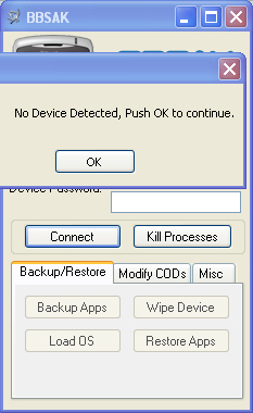

« ตอบ #4 เมื่อ: 22 กุมภาพันธ์ 2555, 01:18:51 »
BBsak ลองพิมพ์ดูคับ
ลองแล้วไม่เจอเครื่องค่ะ ว่าแต่ มันให้ใส่ pass ด้วยอ่ะ หา pass ได้จากไหนน้อ  dance dance dance

« ตอบ #5 เมื่อ: 22 กุมภาพันธ์ 2555, 09:36:41 »
พาสตรงนี้ใช้มั้ยครับ ไม่ต้องใส่ครับ กด OK ไปได้เลย
เอาไว้ใส่ในกรณีที่เครื่องนั้นเ้ปิดติดมาแต่ใส่รหัสล็อคเครื่องที่ตัวบีบีไว้ครับ
ถ้ากรณีนี้กด ok ไปเลยครับ แล้วหน้าโปรแกรมจะเปิดขึ้นมา แล้วก็คลิกที่Wipe Deviceครับ ถ้าไม่เจอเครื่อง ให้ลองถอดแบตแล้วใส่ใหม่ครับ จะ detect เจอแปปนึงแล้วกด Wipeครับ
ลิงค์หัวข้อ: http://wintesla2003.com/topic/170677

« ตอบ #6 เมื่อ: 22 กุมภาพันธ์ 2555, 17:22:55 »
กด connect แล้วขึ้นแบบนี้อะ ไม่เจอเครื่องเลย

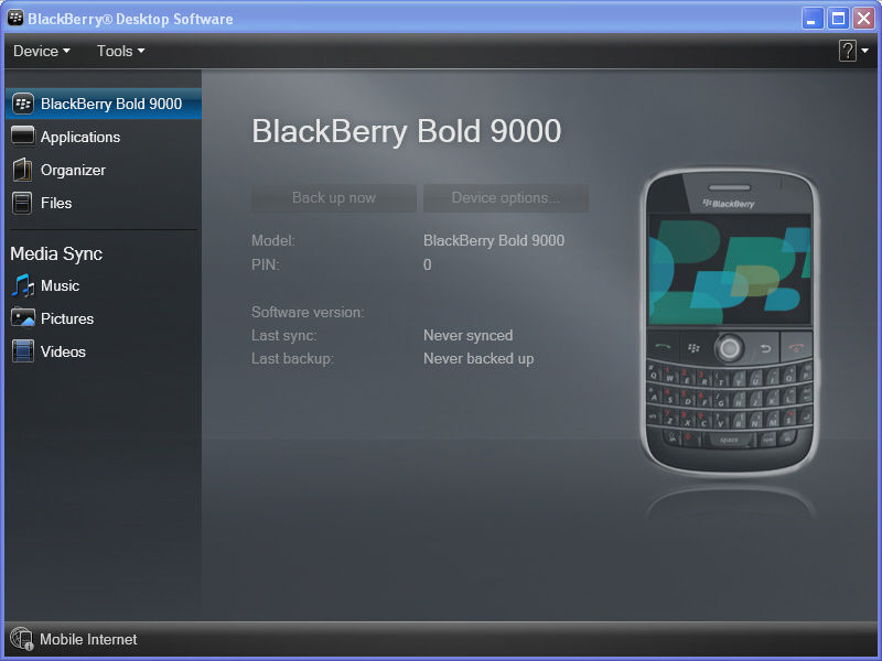

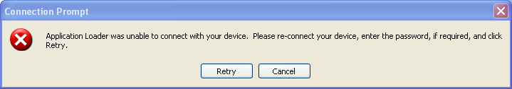

« ตอบ #9 เมื่อ: 24 กุมภาพันธ์ 2555, 00:49:55 »
ขึ้นแบบนี้อ่ะค่ะ
งง

« ตอบ #10 เมื่อ: 14 มีนาคม 2555, 00:31:49 »
กะลังเจออาการนี้เหมือนกัน ทำได้หรือยังครับ แนะแนวหน่อย

« ตอบ #11 เมื่อ: 14 มีนาคม 2555, 00:43:21 »
ถ้าbbsak ฟ้องไม่เจอพินแบบนี้
ใช้โปรแกรม  mf i  ตัวเต็ม(ย้ำตัวเต็ม)เขียนเข้าไปเลยครับ (มันจะไม่มีเมนูไทย)
ไม่ต้องไปล้าง 507  ครับ   เขียนผ่านจนมันติดปกติแล้วเล่นได้ทุกเมนูแล้ว
ค่อยล้างให้เป็น 507 เพื่อ ทำเฟริ์มแวร์ไหม่ให้มีเมนูไทยครับ

« ตอบ #12 เมื่อ: 14 มีนาคม 2555, 01:13:19 »
PIN  0
เข้า apploader ขึ้น  pin unknown  ป่าวครับ
